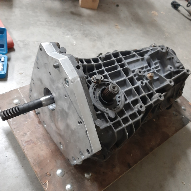

Update.
Moteur K4M de Megane, 115hp
La boite NG3 (5 rapports de Espace et Fuego) cést attacher avec le carter embrayage de Megane par une plaque adapteur.
Et le probleme suivante.
Le axe de boite vers le embrayage.
En haut, axe de boite de Megane, en bas de NG3.
J'ai besoin de 13 cm gauche de axe de Megane et 13 cm droite de axe Ng3.
