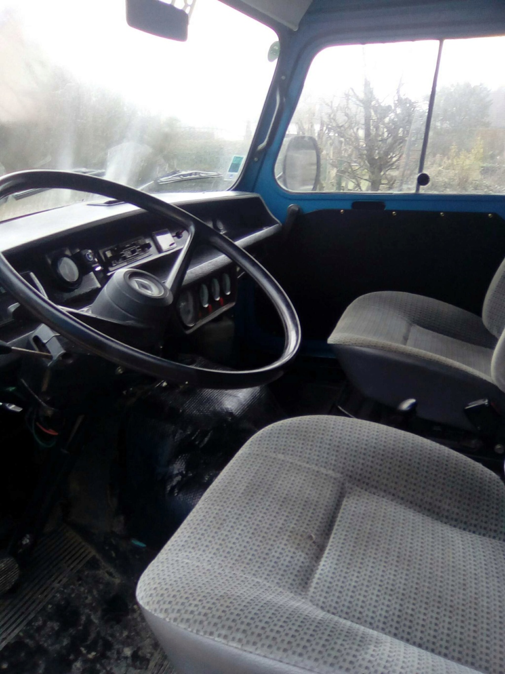

Bonjour tout le monde,
Je pense avoir peut être trouvé mon estaf', mais je voulais vous demander votre avis :
Est-ce que tout a l'air clean ?
Pour moi elle a l'air nickel mais je suis encore très novice.
Le prix est de 5500e, ce qui encore une fois, pour moi me semble pas mal, avec CT ok et carte grise collection bien au nom du vendeur.
Merci beaucoup pour vos conseils

Le soucis du blackson c'est que si c'est pas toi qui l'a mis, ben tu sais pas ce qu'il y a dessous...
Dictateur mode...
Re: Nouveau nantais
bah sur photo c'est pas évident a voir et les dessous blaxoner oui mais qui a t'il dessous ?
pour les portillons ar j'ai encore jamais vu on dirais une planche qui a été rajouter pour cacher la misère
au niveau marche pied boulon traversant qui ont été rajouter donc vérifie sous les tapis
pour l’intérieur de la caisse camouflé ou habillé avec du lino pas facile de dire ce qu'il pourrait avoir été caché mais au déshabillage il pourrait y avoir des surprises
longerons niveau fixation du pot on aperçoit un trace sur la longueur a vérifier qu'il ne s'agit pas de soudure mal faite (ou alors trace de boue)?
sinon 5000 € faut voir aussi niveau moteur kilométrage et essai routier et voir le CT

Re: Nouveau nantais
Bonjour.
Pour ce qui est du blaxon, je n'aime pas. Perso, je préfère de l'anti-gravillon qui est étanche et bien dur.
En plus comme le dit Rezut 71, le blaxon est bien propre et pourrait être un cache misère.
Le fiston à acheté la sienne en pire état mais la rouille et le pourrissement étaient visible.
Nous savions à quoi nous attendre.
Après les portes arrières avec des planches de bois, c'est peut-être pour protéger des chocs
en marque arrière ou pour cacher le défaut de la rouille, et les trous à ce niveau.
A Paris, les cars de Police-secours Peugeot J9 étaient aussi munis de contreplaqué dans les années 1980
mais c'était sur le côté pas à l'arrière.
Le propriétaire a peut-être des photos avant la restauration?
Après cela peut être une bonne affaire, mais faut voir sur place et tout inspecter.
Merci beaucoup pour ces retours !
Niveau kilométrage, l'annonce dit 118530km.
Seul retour du CT passé en juillet, un petit jeu dans la direction (à voir le PV du nouveau qu'il doit faire d'ici la vente bien évidemment).
adrient- BIDOUILLEUR

Re: Nouveau nantais
Y a-t-il un moyen d'évaluer si c'est complètement rouillé ou si c'est sain sous le blackson ?
AlexLepinay me mentionnait d'y aller avec un aimant, mais je supposait que c'était plutôt pour identifier la quantité de mastic qui aurait pu être étalée sur la rouille niveau carroserie

Re: Nouveau nantais
adrient a écrit:lyonnais a écrit:+1
+1 pour ne pas aimer le blakson ?
pour tout ce qu'a écrit jp cette auto a l'air d'être en bonne état c'est exactement la même que la mienne
pas tout malheureusement ça donne une idée certes faut être sur place pour faire une bonne évaluation, le kilométrage oui sachant que
vu ces années là le compteur a pu faire le tour le ct très important et pour 5500€ si elle est en bonne état et sans trop de blakson
c'est jouable

Re: Nouveau nantais
Apparemment ce n'est pas du blackson mais de la peinture antirouille.

Re: Nouveau nantais
Si ça c'est pas du blackson, moi je suis moine...
Dictateur mode...
Re: Nouveau nantais
julien18 a écrit:Si ça c'est pas du blackson, moi je suis moine...
t'es pas moine, t'es la joconde avec un coup de pelle dans la tronche !

Re: Nouveau nantais
Donc globalement, y a de bonnes chances qu'il se foute de moi et qu'il cache la misère vous pensez ?
Je pense aussi que le bas des portillons, c'est du rattrapage, mais ce qui me pose question, c'est comment vérifier que la base est saine ...
Et j'ai absolument aucune idée de comment savoir
Est-ce qu'il y a quelqu'un du fofo qui habite pas très loin d'Orléans et qui pourrait y aller avec moi ?

Re: Nouveau nantais
Qui a fait la reno?
Il a forcément des photos...
Dictateur mode...
Re: Nouveau nantais
julien18 a écrit:Qui a fait la reno?
Exactement, si le mec est sérieux il a des photos si t'en a pas, y'a misère.
