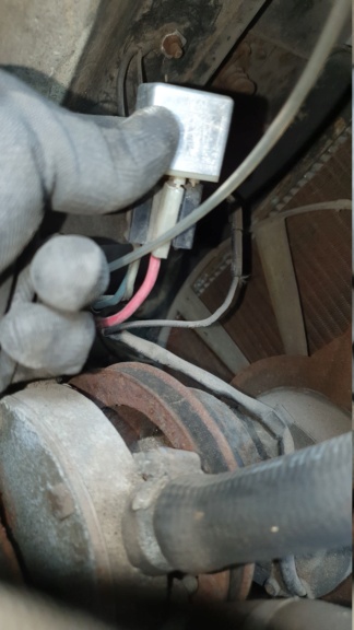

alors j'ai vu sur une de tes photos, le relais du ventilateur de radiateur
il devrait être fixé sur la caisse comme ci dessous ( clics dans l'image pour zoomer)
la sonde qui le pilote
et si tout est déconnecté, voila de quoi rebrancher tout ça
(clic dans le schéma pour mieux voir)
ouala

Bonjour les passionnés !
J'ai pu travailler un peu sur l'estafette ce week-end et j'ai trouvé pourquoi elle n'allumait pas
La faute aux vis platinées, dont la "cale" a fondu, semble-t-il
Du coup, même quand le moteur tourne, les vis restent collées ! Donc pas d'étincelle aux bougies.
J'en ai profité pour faire quelques autres petites choses :
- vidange d'essence car celle qui était dedans datait de plus de 10 ans paraît-il
- changement du filtre d'essence
- investigation sur le point relevé par tof sur le relais, qui semble en fait bien, il était juste attaché à la gaine du câble du starter par un fil de fer gainé dégueu... Mais du coup je ne vois pas où il est censé être accroché @tof
Idem pour le condensateur, est-ce qu'il est censé être attaché dans le petit trou de l'allumeur sous la bride de fermeture ? Je ne vois pas d'autre endroit sur l'allumeur...
J'ai aussi commencé à déshabiller la mèmère et je pense que je vais devoir remplacer mon radiateur, il est en sale état
J'ai commandé des nouvelles vis platinées et des cales chez VA, mais ils ont pas l'air d'avoir de radiateurs dispo, et c'est un beau petit budget. Des conseils là-dessus ?
Il faut que je fouille le forum pour voir si je trouve des infos sur tout ça, mais je suis content d'avoir trouvé la raison de mon 1er problème
sûrement pas le dernier, mais au moins ça avance !

un radiateur ça se refait (changement du faisceau). tu vas voir n'importe quel garagiste, il devrait pouvoir te donner des adresses dans la régions ou tu habites (sinon google est ton ami bien sur)
le condo démonté, curieux… habituellement on démonte le condo quand on passe à l'allumage transistorié (module cartier / module grand laurent). Quoi qu'il en soit, le plus simple est que tu vérifies tout de A à Z.
la séquence 1-3-4-2 est bonne, vérifie l'ouverture de la vis platinée au point mort haut (PMH). si tu n'as pas l'outil, tu peux tester avec du fil elecrtique et une ampoule 12V (fouille sur internet pour savoir comment faire)
le relais pour le ventilo a du être changé puisqu'il n'a pas la pâte de fixation.
sinon : je crois qu'on est pas sensé poser des question technique dans le sujet de présentation

JNZ a écrit:un radiateur ça se refait (changement du faisceau). tu vas voir n'importe quel garagiste, il devrait pouvoir te donner des adresses dans la régions ou tu habites (sinon google est ton ami bien sur)
JNZ a écrit:le condo démonté, curieux… habituellement on démonte le condo quand on passe à l'allumage transistorié (module cartier / module grand laurent). Quoi qu'il en soit, le plus simple est que tu vérifies tout de A à Z.
Je pense que le propriétaire précédent a peut-être changé le condensateur en essayant de redémarrer la bête avant de la vendre car il y a pas mal de petites pièces en vrac dans le bordel, dont un autre condensateur... Le seul problème c'est que du coup je ne sais pas où il était avant
JNZ a écrit:la séquence 1-3-4-2 est bonne, vérifie l'ouverture de la vis platinée au point mort haut (PMH). si tu n'as pas l'outil, tu peux tester avec du fil elecrtique et une ampoule 12V (fouille sur internet pour savoir comment faire)
Yep, j'ai vu ça dans un tuto sur 4L, je vais re-regarder ça pour me remettre à jour
JNZ a écrit:le relais pour le ventilo a du être changé puisqu'il n'a pas la pâte de fixation.
Ah oui?

le montage est bon. Sur ta photo il lire le 1 a la place du 4, le 3 à la place du 2, etc.
Le cylindre n° 1 et près de le boite de vitesse.

Le condo se branche au niveau d'où tu vois une tige fileté avec des écrous fin sur le haut de la photo de ton allumeur

la cosse du condo sur la tige filetée, le cerclage du condo sur le trou que tu montres
