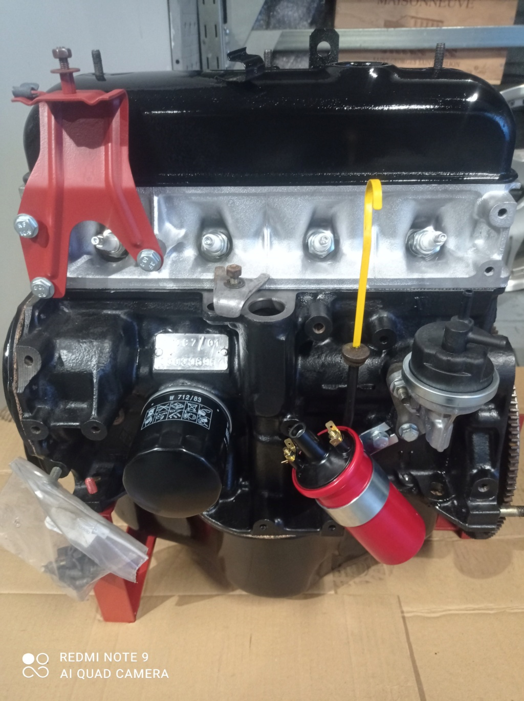

Message par mouss67230 Hier à 23:15
Salut les amis
de retour pour partagé avez vous mes avancé  sur la partie
mécanique Moteur entièrement remis a neuf  .
le kits piston cylindre était en bonne état  après contrôle
visuel et métrologique un microbillage un jeu de segment
et roule ma poule  toute les soupape neuve  contrôle du vilo
coussinet bielle et palier neuf   le moteur presque fini  pompe a eau
thermostat et l allumage électronique en commande.  presentation  Img_2014

Message par panzerjim Aujourd'hui à 6:28
courage, niveau rouille je te comprend parfaitement, c'est sans fin presentation  2682910548
presentation  Y7647uhh on ne fait pas du neuf avec du vieux !enfin bon, on essaye quand même ...
presentation  2p9cs2nspresentation  Yhwyxj65presentation  3f3ymh22presentation  2e9yp5supresentation  Y5amyzsb
Messages : 6858
presentation  Empty Re: presentation
Message par NOUNOUILLE Aujourd'hui à 8:40
Bonjour ti zot ter tous.
Whaouh, très beau lifting du moulin. De toute beauté.
Tu es sur de vouloir le remonter dans la caisse?
Pas besoin de psy, on est tous fêlé sur le forum.
Y'a rien à faire, on l'aime la stafet.
Messages : 1203
Message par 20-100 Aujourd'hui à 9:19
A ta place j'en profiterai pour placer la bobine sous le siège conducteur.
Y'a juste a percer un trou et y mettre un passe fil caoutchouc et rallonger le fil de moins qui va de la bobine à la masse de l'allumeur.
Modif pas d'origine mais qui te sera bénéfique le jour où tu devras intervenir sur la bobine au bord de la route.
