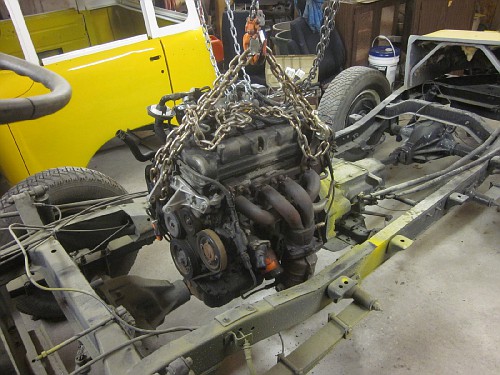

Allo !
Je pensais à ça ( j'ai plein de temps pour penser au boulot, je travail de mes mains, donc la tête est libre
) .... Plusieurs parlent de modifier la boite pour aller plus vite sur l,estafette / adoucir les rpm moteur . C'est pour le moteur moins bruyant ou aller plus vite ou consommation essence ?
Ça m'a fait penser au Jeep FC-150 1962 que j'ai eu il y a quelques années. Je crois que le setup peut se comparer, vieux moteur, boite manuelle 3 vitesse, ratio de différentiel 5.38:1 , ce qui est énorme ! Forcément, le moteur veut fendre en deux à 3000rpm, ça ne roule pas vite !
J'ai décidé de tout garder d'origine mais de changer le moteur uniquement pour un beaucoup plus récent, qui prend les haut rpm sans broncher comme les moteurs japonnais. Les vieux moteur, ça ne révolutionne pas super, mais les moderne, ça ronronne et roucoule dans les 4-5000rpm sans se plaindre, jusqu'à pogner des 6500-7000rpm, c'est genre le double des vieux moteurs !
J'ai choisi un moteur Suzuki J23 de 2.3l, 2004 en année. Ça a un son doux à haut rpm, ça chante ! J'aurais pu prendre Honda aussi mais l'admission était du mauvais côté pour mon setup.
Conclusion, ça a été un de mes véhicule préféré, très agréable de faire révolutionner ce moteur, vroum vroum ! Tout en gardant le reste du véhicule original. Le moteur faisait du 4000rpm à 100km/h, et j'ai voyagé des centaines de km de traite sans souci. j'ai même fait du 120-130 km/h aussi.
Je n'y connais rien en moteur français, mais je lance l'idée : serait-il possible de rentrer dans l'Estafette un moulin à révolution qui sonne doux à 4000rpm en gardant la boite originale ?
Video un peu nul, mais c'est tout ce que j'ai, pour le son.
