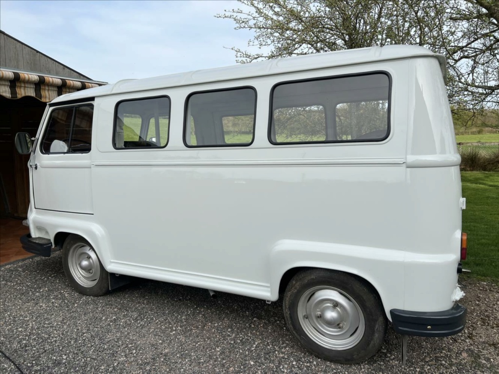

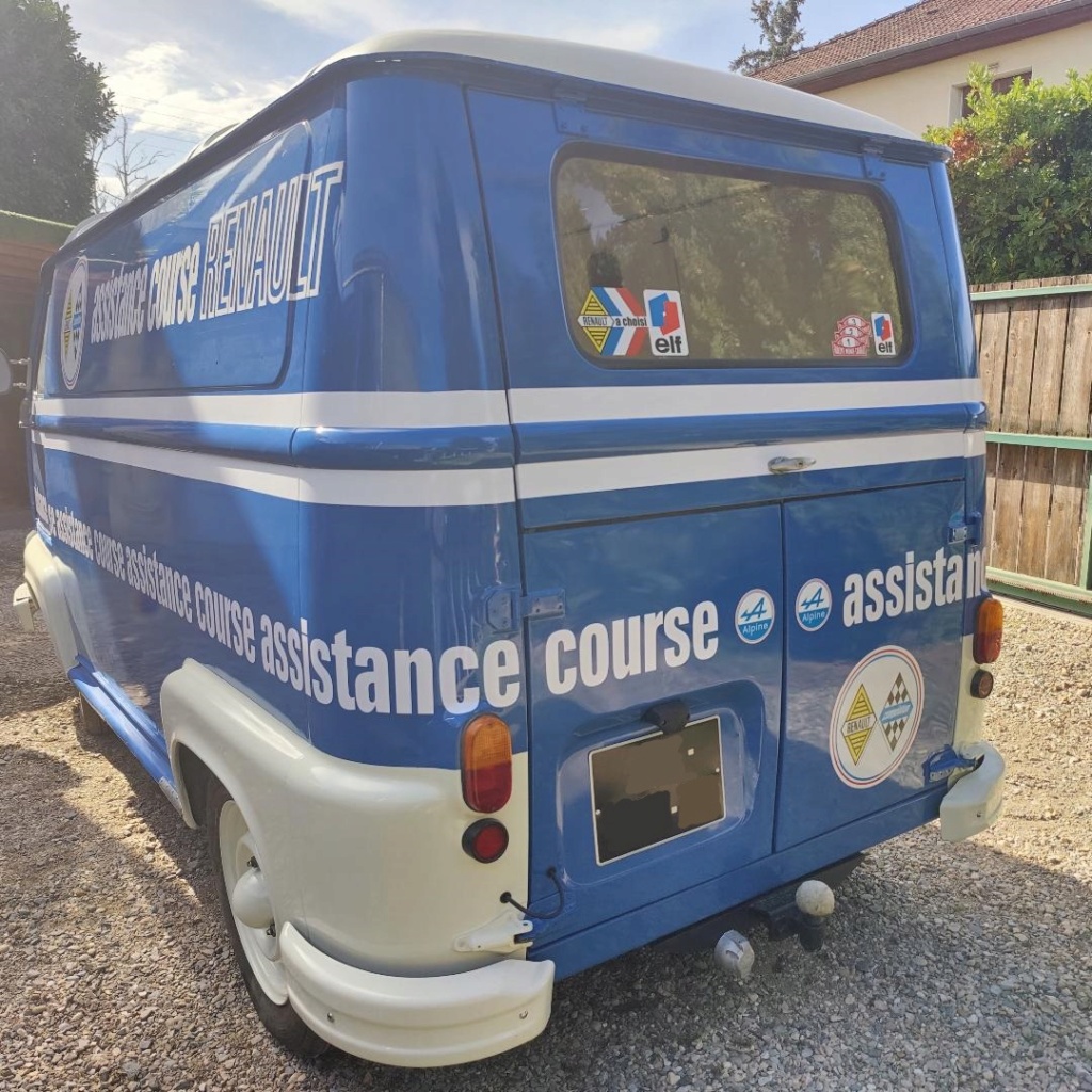

Et Voila, ça re roule depuis cet après midi Wink
suis content, partout ou je m'arrête je cause avec des gens...  Hello a tous - Page 5 3008577361
la déco arrive samedi normalement
Hello a tous - Page 5 Thumbn48Hello a tous - Page 5 Thumbn49

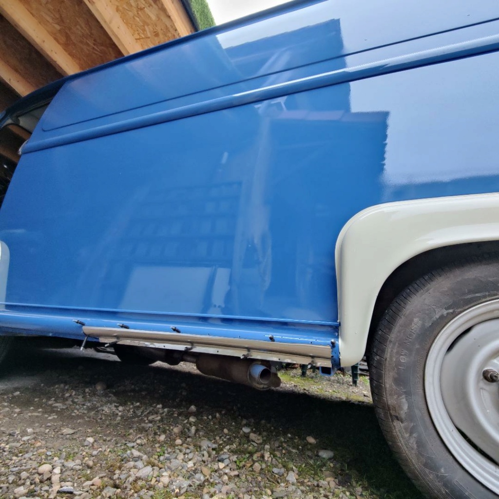

et sinon, préparation des bas de caisses en alu, peinture en cours Wink et montage ce jour.
me reste a replacer correctement l'échappement et virer cette peinture bleue de la sortie  :popotin:
Hello a tous - Page 5 Thumbn50
Hello a tous - Page 5 Thumbn51

Quelques Stickers a poser  Hello a tous - Page 5 1146419335
Hello a tous - Page 5 Thumbn52

Message par olfrjf Mer 19 Oct 2022 - 10:45
Et Voila, finie, elle reprend la route maintenant Hello a tous - Page 5 Icon_wink
le pied, bon je suis obligé de causer avec des gens a chaque fois que je m'arrête, c'est cool  Hello a tous - Page 5 1907290582
reste quelques petits détails, ainsi qu'un changement d'attelage pour un lourd et ce sera parfait, ce qui l'attend pour la suite c'est un déménagement d'ici un mois   Hello a tous - Page 5 719305829
Hello a tous - Page 5 Thumbn64
Hello a tous - Page 5 Thumbn66Hello a tous - Page 5 Thumbn67Hello a tous - Page 5 Thumbn68Hello a tous - Page 5 Thumbn69Hello a tous - Page 5 Thumbn70

Message par olfrjf Jeu 20 Oct 2022 - 12:24
Petite modif du jour,
La roulette avant de la porte coulissante avait dégagé, et comme c'est un caoutchouc tout mou, j'ai changé par une roue de skate,
Quelques bonnes minutes de passage au tour, et 2 gros roulements de différentiel de modèle réduit Xray, un perçage pour dégager la rondelle de fixation et le tour est joué,
A voir a l'usage  Hello a tous - Page 5 3008577361
