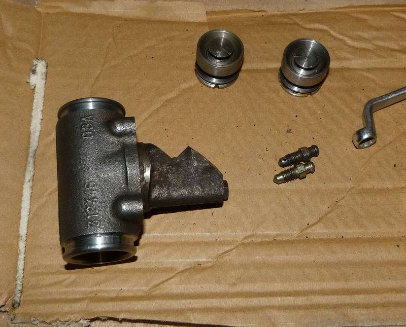

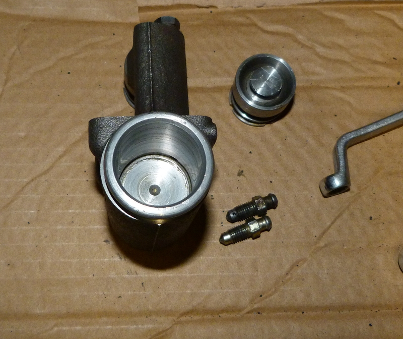

En attente de la livraison des soufflets coté boite je m'occupe du premier cylindre de roue. L'Estafette ne freinait pas mal du tout, mais en effet le cylindre de roue AVD est bloqué, les pistons sont collés dans le cylindre. Aucune possibilité de démonter les pistons avec une pince, alors je le fais avec une méthode hydraulique (avec une petite pompe manuelle et de l'eau comme fluide). Ca fonctionne très bien sans abimer les piéces.
Comme il n'y a pas de traces de corrosion excessive je nettoie les pièces et je poli les surfaces sur le tour.
Il ne me reste qu'à remonter le cylindre avec des joints neufs. Mais ca suffit pour 2022, on continue en 2023.

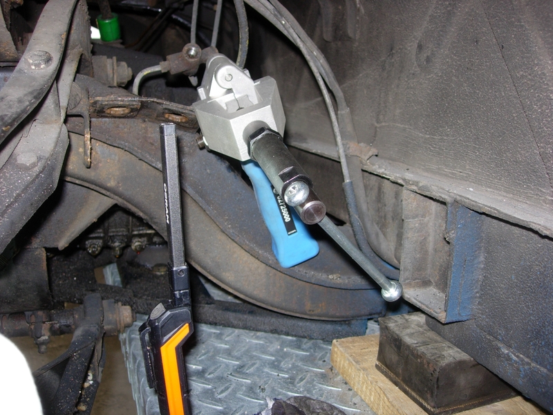

Ce weekend continuation de refection des freins. Demontage du cylindre de roue AVG qui était quasiment bloqué aussi. Le boulonnage des tubes de frein sur les tuyaux était completement pourrie (hexagone déformé suite à l'utilisation des outils inadaptées par un ancien proprietaire) c'était un peu un bordel. Aussi l'hexagone sur un des tuyaux de freins sur le cylindre de roue était complètement pourri, grosse mouscaille de devisser la chose.
J'ai coupé et refait les sertissages des tubes des frein pour mettre des boulons neufs. A suivre...

Ahhhhhh ça fait plaisir de voir quelqu'un qui retape ses vieux cylindres plutôt que de les remplacer bêtement !
20-100- SPECIALISTE ESTAFETTE TOUS MODELES
- Messages : 2042
Date d'inscription : 20/04/2017
Age : 34
Re: Bonjour, je me présente
20-100 a écrit:Ahhhhhh ça fait plaisir de voir quelqu'un qui retape ses vieux cylindres plutôt que de les remplacer bêtement !
bah c'est pas toujours facile d'avoir des cylindres en bon état
les miens avant des incrustations de rouille d'au moins 0,5 mm donc ....
maintenant j’essaie de changer le liquide de frein un peu plus souvent
rezut71- SAIT A QUOI SERT ROU10
- Messages : 5990
Véhicules : estafette 1974 restaurer
J'ai eu de la chance. Les pistons étaient coincés dans la rouille, mais la surface des cylindres était intacte. Je les ai polies au tour et elles sont bonnes. Avec de nouveaux joints et remontés avec de la pâte bleue ATE cela devrait être bon pour un periode.
